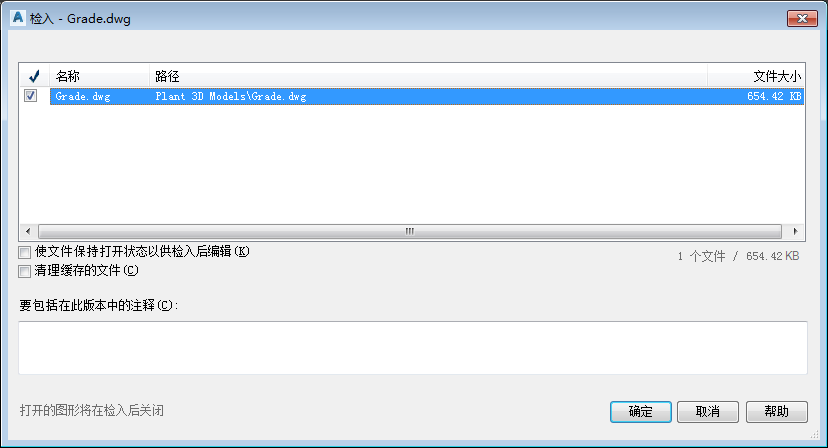

  5. 要允许其他项目成员查看图形,请执行以下操作:
    • 保存图形(具体视协作选项而定)或检入图形。
    • 在“检入”对话框中,选择“使文件保持打开状态以供检入后编辑”。
    • 单击“确定”。
      图形在 BIM 360 Team 站点上可见并且已为您检出。

检入项目图形的步骤
  1. 当关闭图形时,它将自动检入,前提是“选项”对话框中的检入选项是“当保存图形时”或“当关闭图形时”。
  2. 或者,在项目管理器树状图中,在图形节点上单击鼠标右键。单击“检入”。
  3. 单击“确定”。
检入某个文件夹或项目中所有已检出图形的步骤
  1. 在项目管理器树状图中,在文件夹或项目节点上单击鼠标右键,然后单击“检入”。
    将显示“检入”对话框。
  2. 选择要使用的选项,然后为此版本的文件键入注释(如果需要)。
  3. 单击“确定”。
