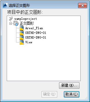

  2. 在“选择正交图形”中,执行下列操作之一,然后单击“确定”:
    • 在“项目中的正交图形”下,单击现有图形。
    • 单击“新建”。在“新建 DWG”对话框的“文件名”框中,输入名称。输入作者姓名。单击“确定”。
