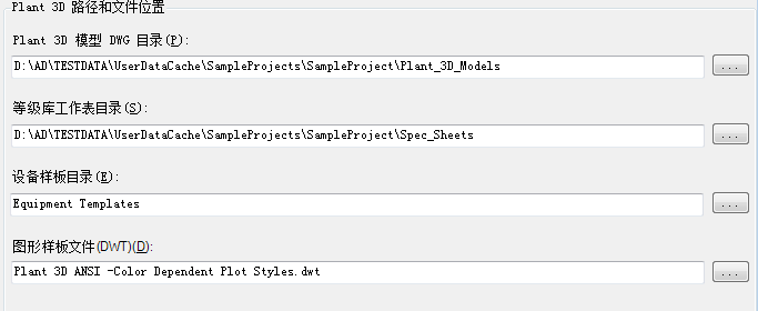

  1. 在功能区上,单击“常用”选项卡 “项目”面板 “项目管理器”“项目设置”。
  2. 在“设置”树状图中,展开“Plant 3D DWG 设置”。单击“路径”。
  3. 在“路径”窗格上,执行以下操作之一:
    • 输入要更改的目录的文件路径。
    • 单击每个框右侧的 [...] 按钮,以浏览到要用来存储目录和文件的位置。
  4. 单击“确定”。

设置管道等级库文件的步骤
  2. 在“项目设置”对话框树状图中,展开“三维管道 DWG 设置”。单击“路径”。
  3. 在“路径”窗格上的“等级库工作表目录”下,输入等级库文件的位置路径,或单击 [...] 按钮浏览到该位置。
  4. 单击“确定”,关闭“项目设置”对话框。
