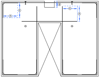

剪切尺寸标注
指定墙剪切的深度公差。 如果剪切大于剪切尺寸标注特性,钢筋将相应地收进;如果小于该特性,钢筋将穿过剪切,如下所示。
