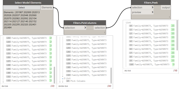

Filters.PickColumns 定义过滤“选择”中对象的方法:从“选择”中提取所有柱 |
| 库 | Dynamo4AM → Utilities → FilterElements | |
| 输入(Input) | 选择 | 任何对象列表和过滤明细表(如果已定义) |
| 输出 | 选择 | 对象列表和过滤明细表,包括执行从“选择”中提取柱的线 |
| 备注 |
该节点不会过滤图元,但会展平输入列表并在其末尾添加过滤标签。 过滤将由平移节点执行。 过滤也可能由 Filters.Peek 节点执行。 |

Filters.Peek 基于定义的过滤明细表过滤对象 |
| 库 | Dynamo4AM → Definition → Filters | |
| 输入(Input) | 选择 | 任何对象集和过滤明细表(如果已定义) |
| 预览 | 是否应该对在 Dynamo 预览中显示的线和曲面更改过滤的图元 | |
| 输出 | output | 基于定义的过滤明细表从“选择”中提取的图元列表 |
| 备注 | 过滤也会在平移节点内执行。 | |
