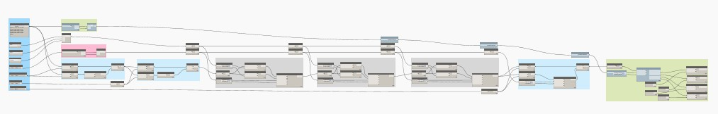

调整类别之间的图元
可以根据颜色划分所有节点组(非分组节点用于组织目的):
  • 数据输入(蓝色)
  • 其他操作(浅蓝色)
  • 调整操作(灰色)
  • 可视化(绿色)
  • 公差界面(红色)
调整操作节点组是脚本的核心单元,因为它们根据优先级调整图元。每个节点组包括:
  • 输入传递节点(模型图元、主图元和从属图元的类别、公差)。
  • 过滤节点
  • 平移节点
其他操作节点组更为简单,因为它们使用整个选择。每个节点组包括:
  • 输入传递节点(它们会将选择传递到主操作节点或输出节点。根据输入选项而定,对于类别之间的调整,将存在一个传递公差的额外节点)。
  • 主操作节点(每个节点组都不同)。
  • 输出节点。

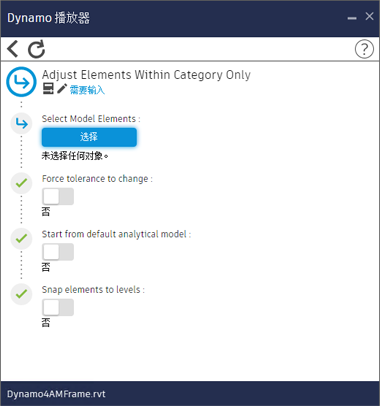

仅调整类别中的图元
提供的选项较少,其主要目的是利用以前脚本中的调整类别中的图元
