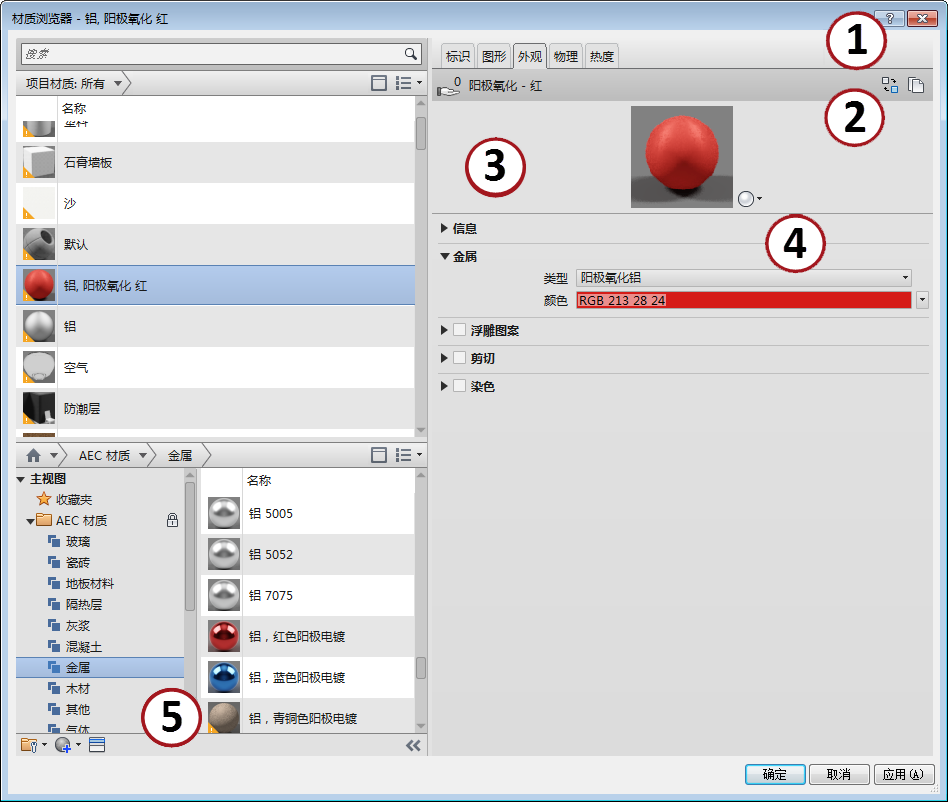

“材质编辑器”面板
“材质浏览器”对话框右侧窗格有时被称为“材质编辑器”面板,或“材质编辑器”。 使用“材质编辑器”面板可查看或编辑材质的资源和特性。 仅当前项目中的材质可编辑。 当您选择库中的材质时,“材质编辑器”面板中的特性是只读的。
区域 功能
1 资源选项卡和“添加资源”按钮 :资源选项卡(例如:标识、图形)可以让您查看和管理用于描述材质的信息和属性。“添加资源”按钮 仅在可将资源添加到材质时才显示。
“物理”和“隔热”选项卡仅在这些资源类型已添加到材质后才显示。
2 仅对于“外观”、“隔热”和“物理”资源,以下图标和按钮会显示在“材质编辑器”面板的顶部:
  • “手形\共享”图标 表示在当前项目中有多少材质共享(使用)选定的资源。 如果手形显示为零,则该资源不用于当前项目中的任何其他材质, 仅用于当前选定的材质。
  • “替换资源”按钮 用于替换当前资源。
  • “复制资源”按钮 用于复制当前资源。
3 缩略图(样例)选项菜单:在“外观”选项卡上,该缩略图(样例)图像旁边的下拉菜单会显示一个选项列表,用于控制缩略图(样例)的渲染质量和外观。
4 “特性”面板:用于显示和管理选定资源的详细特性。 资源名称和说明都显示在“信息”下拉面板下面。 上面的示例显示的是“阳极电镀 - 红色”外观资源对应的“金属”特性(已展开)。
5 “材质编辑器”工具栏:这些按钮可用于创建材质、复制当前材质,以及显示或关闭“资源浏览器”。 如果在当前项目中可以用自定义参数,则“自定义参数”按钮 将显示在此处。
