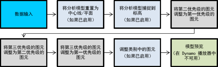

捕捉图元到标高
该选项不会考虑用户输入的公差,仅将图元节点绘制到最近的标高。
调整类别中的图元
在第一、第二和第三优先级图元之间进行调整之后,脚本可以调整相同类型(类别)的图元。
注: 该模式不会考虑分析墙。
重要性较高的对象称为主图元,重要性较低的对象称为从属图元。从属图元调整为主图元的相同类别。
图元的重要性由以下因素决定:
  • 对于框架:
    • 如果框架图元具有不同的截面面积,则选择具有较高值的框架图元作为主图元。
    • 如果框架图元具有相同的截面面积,则考虑斜度 - 较水平的梁或支撑视为主图元。
  • 对于柱:
    • 如果柱图元具有不同的截面面积,则选择具有较高值的柱图元作为主图元。
    • 如果柱图元具有相同的截面面积,则考虑斜度 - 较垂直的柱视为斜柱的主图元。
  • 对于楼板和底板:
    • 如果楼板图元具有不同的厚度,则选择具有较高值的楼板图元作为主图元。
    • 如果楼板图元具有相同的厚度,由于缺少斜度,则考虑楼板 ID 编号。
注: 截面面积无法直接从 Revit 获得,采用体积除以图元长度来平均计算截面面积。在具有空心的对象中,这可能会导致出现不同结果。
数据流
