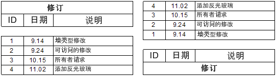

自上而下或自下而上创建修订明细表
将列标题和修订行放在明细表的顶部或底部。
修订明细表能以不同的方式显示信息。 一些设计公司使用自上而下方法,列标题和修订行是从明细表的顶部开始的。其他设计公司使用自下而上方法,列标题和修订行是从明细表的底部开始的。 在任一种情况下,修订明细表都会使用“修订属性”对话框的“排序/成组”选项卡上指定的设置对行进行排序。
修改修订明细表显示信息的方式
  1. 打开标题栏以进行编辑。
  2. 在项目浏览器中的“视图(全部)”“明细表”下,单击“修订明细表”。
  3. 在“属性”选项板上,单击“外观”对应的“编辑”。
  4. 在“修订属性”对话框的“外观”选项卡上,选择下列值之一作为“建立明细表”:
    • 自上而下:列标题显示在修订明细表的顶部。修订行从明细表的顶部开始,然后向下。
    • 自下而上:列标题显示在修订明细表的底部。修订行从明细表的底部开始,然后向上。
  5. 单击“修订属性”对话框的“排序/成组”选项卡。确保修订明细表已根据需要进行了排序。
  6. 单击“OK”。
  7. 如果需要,请调整标题栏上修订明细表的位置。
