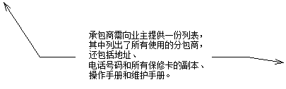

  2. 在“引线”面板上,单击一个引线选项:
    • (无引线):默认引线
    • (一段引线)
    • (二段引线)
    • (弯曲)。若要修改曲线形状,请拖曳折弯控制柄。
    提示: 当放置带引线的文字注释时,引线的终点会从附近的文字注释中捕捉所有可能的引线附加点。 放置没有引线的文字注释时,它会捕捉附近文字注释或标签的文字原点。原点是根据文字对齐方式(左、右或中心)确定的点。

  6. 执行下列操作之一:
    • 对于换行文字。 单击并拖曳以形成文本框。该文本框指定文字注释的宽度,因此文字将在到达注释边界换行。这是大块文本的推荐方法,以避免手动清理换行符。
    • 对于非换行文字。 单击一次以放置注释。 Revit 会插入一个要在其中键入内容的文本框。
    • 对于具有一段引线或弯曲引线的文字注释。 单击一次放置引线端点,绘制引线,然后单击光标(对于非换行文字)或者拖曳引线(对于换行文字)。
    • 对于具有二段引线的文字注释。单击一次放置引线端点,单击要放置引线折转的位置,然后通过单击光标(对于非换行文字)或者拖曳引线(对于换行文字)完成引线。
