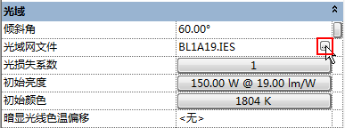

    3. 在参数列表中,向下滚动到“光域”。

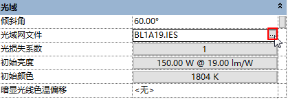

    4. 对于光域网文件,请在“值”列中单击。
    5. 单击 (浏览)。
      注: 在此字段中单击之后,将显示“浏览”按钮显示。
    6. 定位到所需的 IES 文件,选择该文件,然后单击“打开”。
