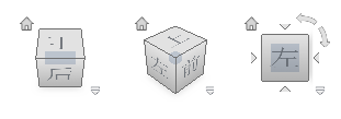

ViewCube 的轮廓将帮助您识别视图方向。 将视图定向到 26 个预定义 ViewCube 方向之一时,会以连续的实线绘出 ViewCube 的轮廓。未将视图约束到这 26 个预定义方向之一时,其轮廓显示为虚线。
预定义的方向向左,自由形式的方向向右
滚动面视图
从某个面视图查看模型时,两个滚动箭头按钮会显示在 ViewCube 附近。使用滚动箭头可以围绕视图的中心以顺时针方向或逆时针方向将当前视图旋转 90 度。
切换至相邻面
如果在从某个面视图中查看模型时 ViewCube 处于活动状态,则四个正交三角形会显示在 ViewCube 附近。 使用这些三角形可以切换到某个相邻的面视图。
