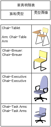

创建“家具”明细表,并包含“族与类型”和“类型图像”字段。
创建图纸视图,并将家具明细表放置在图纸上。
家具图像显示在图纸上放置的明细表视口中。
