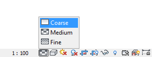

指定详细程度
该策略可提高导入应用程序的性能。
要指定视图的详细程度,请在绘图区域底部的视图控制栏上单击“详细程度”按钮,并选择所需的详细程度:粗略、中等或精细。
指定“粗略”或“中等”以减少 Revit 视图中的详图数量。 从而减少导出对象的数目,并缩小导出文件的大小。
