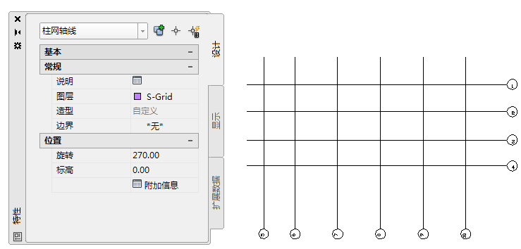

AutoCAD Architecture 轴网是在 Revit 模型中的最低层平面(不低于视图模型轮廓底部)中创建的。 轴网编号的多视图块定位在轴线的端点,并创建于同一个平面中。
每个轴网编号中的属性文字由 Revit 轴网名称定义。 轴网编号的形状由 Revit 轴网标头符号生成。 在 AutoCAD Architecture 中生成的轴网编号和文字的比例与当前 Revit 三维视图的比例相同。
Revit 轴网构件将转换为 AutoCAD Architecture 轴网构件,如下所示:
Revit 构件 AutoCAD Architecture 构件
轴线 自定义轴网对象
轴网编号 定位在自定义轴网的多视图块
轴网编号文字 多视图块中的属性值
注: 可在 AutoCAD Architecture 中编辑此属性值。

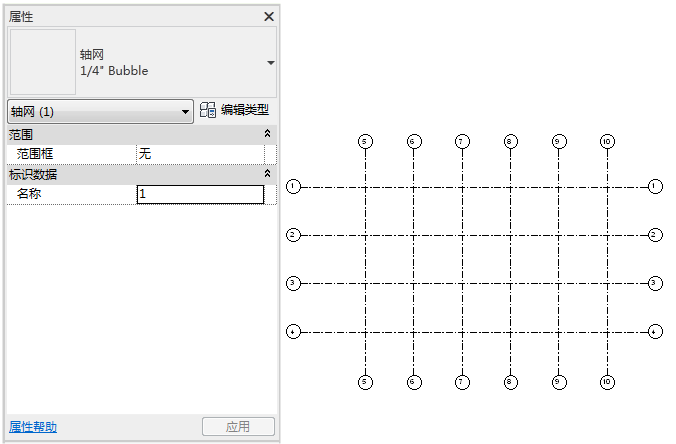

  1. Revit 中创建轴网。
  2. 单击“文件”选项卡导出CAD 格式(DWG 文件)。
  3. 在“DWG 导出”对话框的“选择导出设置”下,单击 (修改导出设置)。
