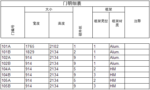

在图纸上的明细表中显示垂直标题
将单个列标题的方向从水平调整为垂直。
将明细表放置到图纸上时,可以指定一个或多个列标题以垂直方式(而非水平方式)显示,如下所示。
以下步骤假定已在项目中添加图纸,已创建明细表,且已将明细表放置到图纸上。
为图纸上的明细表显示垂直列标题
  1. 在项目浏览器的“明细表/数量”下,单击明细表名称。
  2. 在“属性”选项板上,单击“格式”对应的“编辑”。
  3. 对于要在图纸中以垂直方式显示其列标题的每个字段,请执行下列操作:
    1. 在“明细表属性”对话框的“格式”选项卡上,在“字段”下,选择该字段。
    2. 选择“垂直”作为“标题方向”。
      此设置仅影响图纸上的列标题。此设置不会影响列标题在明细表视图中的显示。
  4. 单击“OK”。
  5. 打开图纸,查看结果。
在明细表中,所选字段的列标题会以垂直方式显示而不是以水平方式显示。
