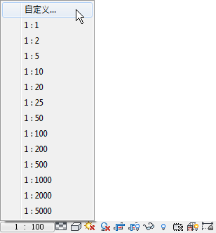

创建自定义视图比例
- 在视图控制栏上,单击视图比例并选择“自定义”。
- 在“自定义比例”对话框中,输入“比率”的值。
- (可选)选择“显示名称”并输入该比例的自定义名称。
- 单击“OK”。
注: 不能将自定义视图比例应用于该项目中的其他视图。
