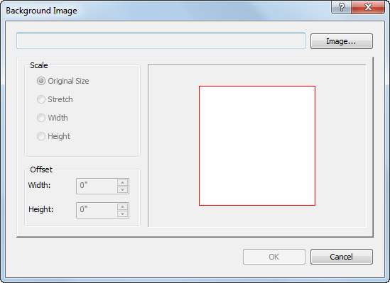

指定自定义图像
- 在“渲染”对话框的“背景”下,选择“图像”作为“样式”。
- 单击“自定义图像”。
- 在“背景图像”对话框中,单击“图像”。
- 定位到图像文件所在的位置,选择该图像,然后单击“打开”。
- 在“背景图像”对话框中,指定“比例”和“偏移量”,然后单击“确定”。
- 继续定义其他渲染设置。
