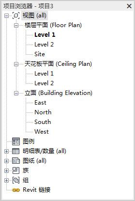

项目浏览器
“项目浏览器”用于显示当前项目中所有视图、明细表、图纸、组和其他部分的逻辑层次。 展开和折叠各分支时,将显示下一层项目。
若要打开“项目浏览器”,请单击“视图”选项卡“窗口”面板“用户界面”下拉列表“项目浏览器”,或在应用程序窗口中的任意位置单击鼠标右键,然后单击“浏览器”“项目浏览器”。

若要更改“项目浏览器”的位置,请拖动其标题栏。 若要更改其尺寸,请拖动边。 对项目浏览器的大小和位置所做的修改将被保存,并在重新启动应用程序时得到恢复。
