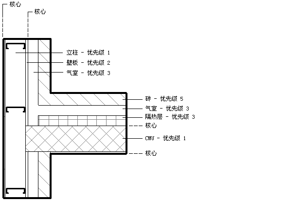

例如,假设连接两个复合墙, 第一面墙中优先级 1 的层会连接到第二面墙中优先级 1 的层上。优先级 1 的层可穿过其他优先级较低的层与另一个优先级 1 的层相连接。优先级低的层不能穿过优先级相同或优先级较高的层进行连接。
 下图显示了优先级较高的层在优先级较低的层之前进行连接。水平墙优先级 1 的 CMU 层会穿过所有层,直到到达垂直墙优先级 1 的壁骨层。请注意,水平墙的隔热层并没有穿过垂直墙的气密层,因为它们的优先级都为 3 并且都在核心层以外。

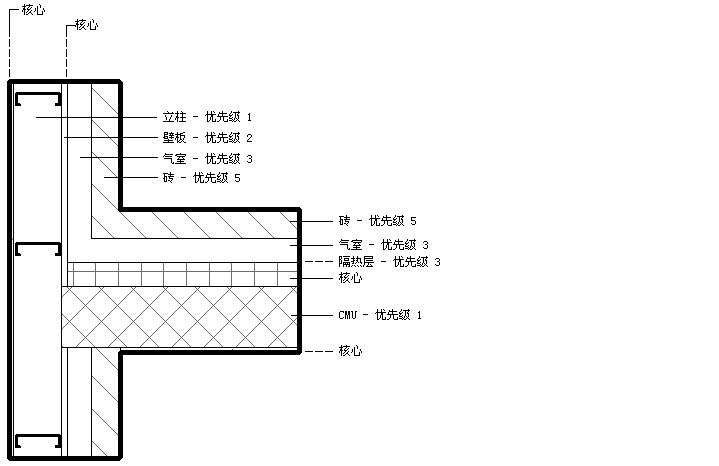

- 墙核心内的层可穿过连接墙核心外的优先级较高的层。 即使核心层被设置为优先级 5,核心中的层也可延伸到连接墙的核心。
下图显示了核心内优先级较低的层如何穿过核心外优先级较高的层。水平墙的隔热层已移到核心内。 现在,不论此隔热层的优先级为多少,它都能穿过核心外的所有层。
