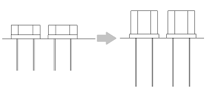

-  在螺栓部件中,从现有标准中采用的螺栓长度需要涵盖:
-  属于部件的垫圈和螺母的厚度。
-  投影长度。
-  夹点长度。
		 数据库可存储螺栓涵盖的夹点长度的间隔之间的映射,以及已使用螺栓的实际长度。
		-  部件包厚度
-  夹点长度
-  螺栓长度
