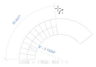

通过指定梯段的中心点、起点和终点来创建螺旋楼梯梯段构件。
您可以使用“圆心-端点螺旋”梯段工具创建小于 360 度的螺旋梯段。
-  在创建梯段时,请逆时针或顺时针移动光标以指定旋转方向。
-  在楼梯编辑模式,“翻转”工具可以根据需要更改旋转方向。
创建单条螺旋梯段的步骤
-  选择“圆心-端点螺旋”梯段构件工具,然后指定初始选项和属性。 请参见选择梯段构件工具并指定选项。
-  在绘图区域中,单击以指定梯段的中心。
-  单击以指定起点。
-  顺时针或逆时针移动光标以设置旋转方向,然后单击以指定端点和踢面总数。
-  (可选)在“工具”面板上,单击
(翻转)可将楼梯的旋转方向从逆时针更改为顺时针。
-  在“模式”面板上,单击
(完成编辑模式)。
