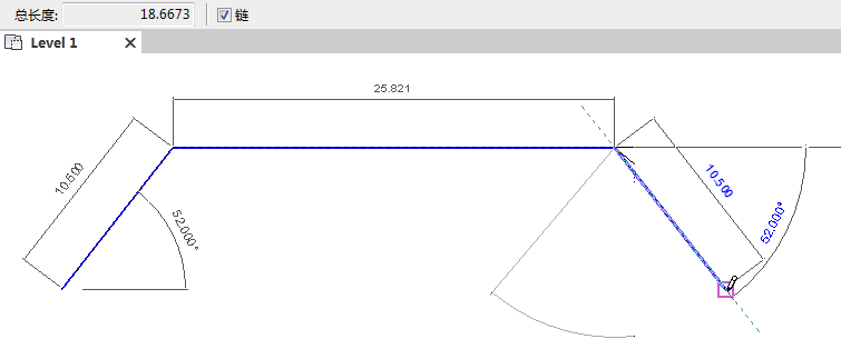

选项栏上的“总长度”框会一直计算链的总长度。双击可结束该链的创建。
有长度与角度测量的测量线
在选项栏上显示了链总长度的测量链
