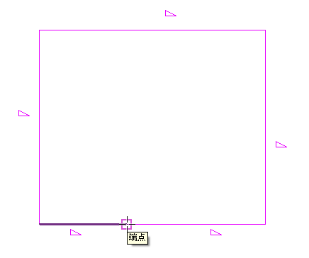

在迹线中的两点处拆分其中一条线,创建一条中间线段(老虎窗线段),然后单击“修改”。
