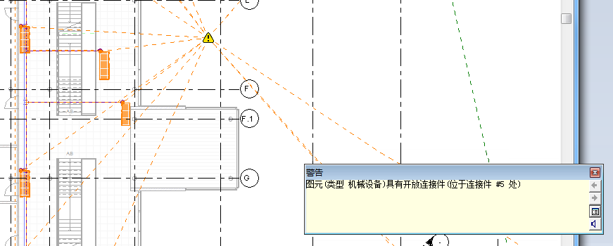

当系统中的图元未连接到任何一个物理管网时,则认为系统未连接好。 例如,如果系统的一个或多个设备未连接到任何一个管网,则视为没有连接好
单击警告标记以显示相关警告消息。 在相关的警告消息中,根据需要单击箭头按钮以滚动浏览警告消息列表。 单击
(展开警告对话框)查看警告消息的详细信息。

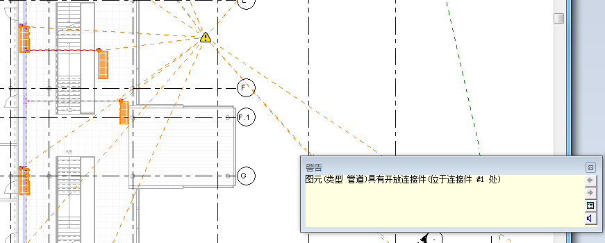

(显示断开),然后选择以下一项或多项内容: 在下面的示例中,管道断开标记均已选中。
单击警告标记以显示相关警告消息。单击
