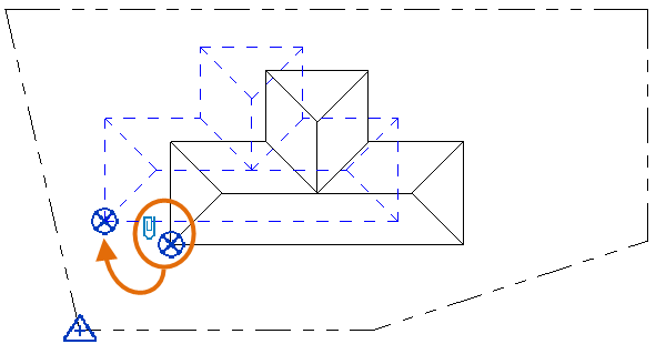

您可能想要相对于测量坐标系移动模型。测量点已正确定义,但相对于该点的模型位置错误。
若要执行此操作,请移动剪裁的项目基点,或使用 “重新定位项目”工具。
在模型中,坐标会更新以反映项目基点和测量点之间邻近关系的更改。

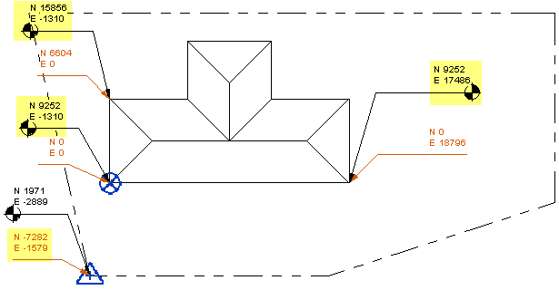

在以下图像中,黑色高程点坐标是基于测量点的,而橙色高程点坐标是基于项目基点的。移动剪裁的项目基点时,仅黄色高亮显示的坐标会发生更改。

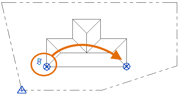

例如,假设您希望将项目基点从建筑的一个角移动到另一个角。
若要执行此操作,请取消剪裁项目基点并进行移动。
在以下图像中,黑色高程点坐标是基于测量点的,而橙色高程点坐标是基于项目基点的。移动未剪裁的项目基点时,仅黄色高亮显示的坐标会发生更改。
