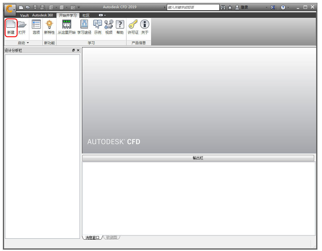

步骤 1:启动 Autodesk® CFD 并单击“新建”
从桌面或 Windows®“开始”菜单启动 Autodesk® CFD:
单击“开始并学习”选项卡中的“新建”

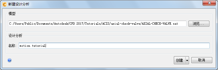

“新建设计分析”对话框中,单击“浏览”
在“文件管理器”对话框中,导航到 Users\Public\Public Documents\Autodesk\CFD 2019\Tutorials\<文件类型>\axial-check-valve
注意:<文件类型> 可以是 ACIS 或 Parasolid。
单击“打开”
步骤 3:创建设计分析
  1. 为新的设计分析输入“名称”。可以是任意内容。
  2. 确保“创建”是按钮上的活动选项,然后单击“创建”
