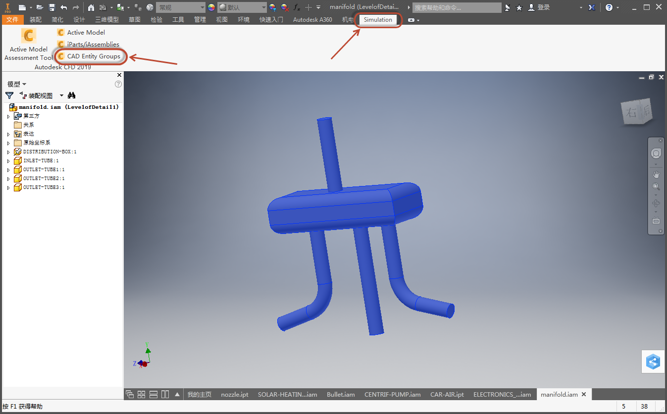

步骤 2:创建 CAD 实体组
单击“CAD 实体组”命令。
例如,如果您从 Autodesk® Inventor 中启动,单击“模拟”“CAD 实体组”

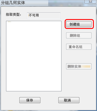

单击“创建组”

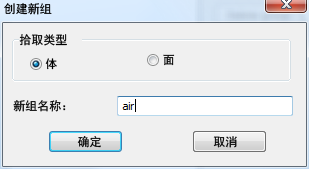

选择。输入组名称“空气”。
单击确定

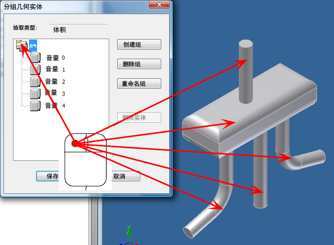

仅限 SolidWorks:从“选择过滤器”工具栏中选择“过滤固体物质”图标。(如果“选择过滤器”工具栏不可见,请按 F5。)
单击空气组,并从模型中选择这五个部件。
单击保存
注: 由于这些部件均采用相同的材料,我们将所有这些部件都放在相同的组内。如果某个或某几个部件需要采用不同的材料,则需要添加至不同的组内。
