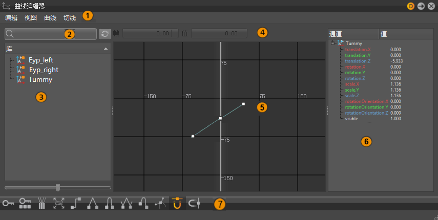

“曲线编辑器”包含菜单栏和搜索栏、库树视图、用于输入帧和设置的字段、曲线栅格、用于列出可设置动画的通道的通道框、时间轴以及图标栏。
从菜单栏中,选择“动画”>“曲线编辑器”。
菜单栏
搜索栏
库
帧值
曲线栅格
通道盒
图标栏
