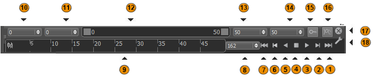

1 将滑块设置为结束帧。
2 将滑块设置为下一个关键帧。关键帧表示在特定时间保存的属性状态。关键帧是 VRED 中的非线性动画的基础。
3 播放动画。
4 停止动画。
5 反向播放动画。
6 将滑块移动到上一个关键帧。
7 将滑块移动到开始帧。
8 显示当前帧编号。单击它可输入帧编号。
9 直观表示动画帧。
10 设置完整时间轴范围的开始帧。
11 设置特定播放范围的开始帧。
12 设置特定的播放范围。
13 设置特定播放范围的结束值。
14 设置完整时间轴范围的结束帧。
15 设置选定对象的关键帧及其所有动画属性。这与“曲线编辑器”中的“设置所有通道关键帧”具有相同的效果。
