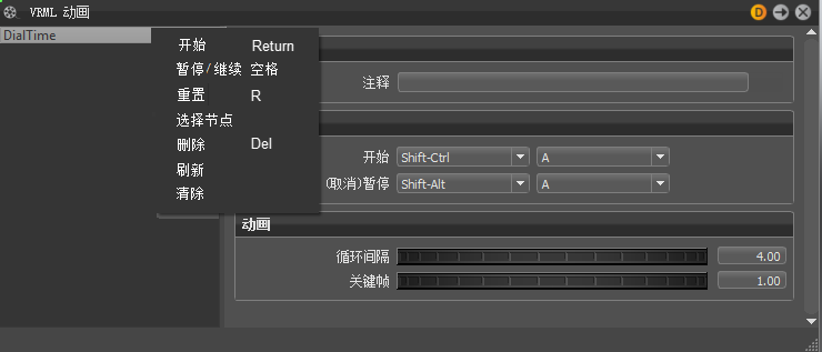

  1. 在菜单栏中,选择“动画”>“VRML 动画”。
    “VRML 动画”模块列出了导入到 VRED 中的所有 VRML 动画。
  2. 在列表中的动画上单击鼠标右键,以查看播放、暂停和删除动画等的快捷方式。
使用“VRML 动画”模块更改 VRML 动画的属性,如快捷方式、循环间隔等。
如何更改 VRML 动画属性
  1. 在“VRML 动画”模块中,选择要编辑的动画。
  2. 在“属性”下输入注释以描述动画。
  3. 在“热键”下,输入用于播放和暂停动画的快捷键。
  4. 在“动画”下,设置循环间隔(以秒为单位)。
  5. 在“动画”下,拖动“关键帧”滑块在整个动画上拖动。 值为 0 表示动画开始;值为 1 表示结束。
  6. 右键单击动画,然后选择“选择节点”以选择受动画影响的所有节点。
