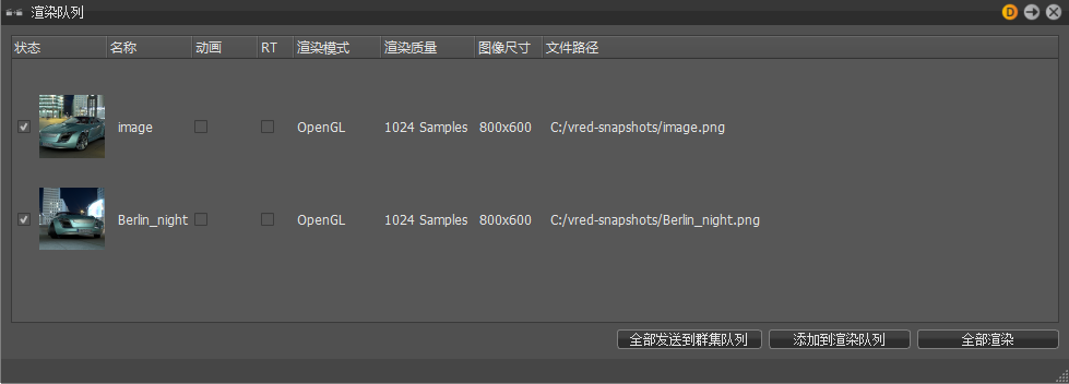

从菜单栏中,选择“渲染”>“渲染队列”,或在“简单 UI”模式下,选择“渲染”>“渲染队列”以打开“渲染队列”模块。
在使用“渲染序列”之前,您需要禁用渲染。如果在“简单 UI”模式下,则选择“渲染”>“渲染图像”,如果不是,则选择“渲染”>“渲染设置”,然后在“显示输出”选项卡中输入所需的设置。单击“添加到渲染队列”按钮以开始图像计算。 输入渲染图像的名称,选择保存渲染的位置,然后单击“保存”。 这会打开“渲染队列”,并添加一个显示状态、文件名、渲染模式、质量、图像尺寸和路径的条目。
在该队列中每行代表已计算的作业。

状态 - 使用该复选框来控制渲染时的作业注意事项。预览图像有助于识别队列中的作业。
名称 - 显示在文件浏览对话框中选择的名称。
动画 - 指示作业类型。在动画上选中复选框。
RT - 指示渲染器类型。启用时,将使用“光线跟踪”;禁用时,将使用 OpenGL。
渲染模式 - 根据“场景”模块的“设置”选项卡中的设置创建输出。它使用在此配置的选定图像渲染模式。
渲染质量/图像尺寸 - 显示在作业创建过程中设置的设置。
文件路径 - 显示图像名称和完整路径。
