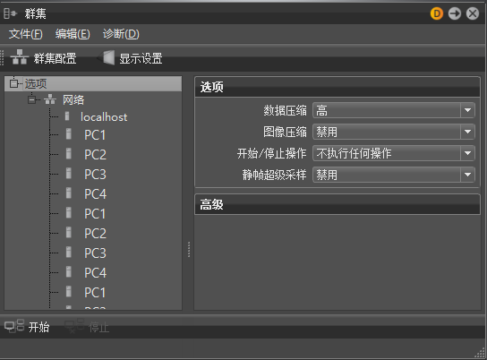

主节点和渲染节点通过网络连接。配置将显示为一个树视图,其中包含全局选项、网络选项和每个渲染节点的选项。
选择“渲染”>“群集”,以打开“群集”模块。
在左侧面板中,选择“选项”,然后选择“编辑”>“添加网络”。
执行以下操作之一:
要单独添加渲染节点,请选择“编辑”>“添加计算节点”,并在右侧面板中的“计算节点”下提供“名称”。
要一次添加多个节点,请选择“编辑”>“群集配置”以打开“群集配置”对话框。
在“配置”文本框中,添加配置。各种格式都可以识别,包括来自以前 VRED 版本中的群集模块的连接字符串。

在对话框的右侧面板中设置群集、网络和渲染节点选项。
要显示群集选项,请在左侧面板中选择“选项”。
要显示网络选项,请在左侧面板中选择“网络”节点。
若要显示渲染节点选项,请在左侧面板中选择节点。
