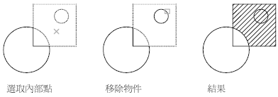

HATCH (指令) 查找:
從在指定點周圍形成封閉區域的既有物件,來決定邊界。
指定內部點時,您可以在任何時候於繪製區內按一下右鍵,以顯示包含數個選項的快顯功能表。
如果您打開「孤立物件偵測」,會將最外側邊界內封閉區域的物件偵測為孤立物件。HATCH 如何使用此選項偵測物件取決於所指定的孤立物件偵測方式。
利用形成封閉區域的所選物件決定邊界。
不會自動偵測內部物件。您必須根據目前的孤立物件偵測型式,選取位於所選邊界內的物件,以繪製這些物件的填充線或填滿這些物件。
每按一下「選取物件」,HATCH 都會清除先前的選集。
選取物件時,可以隨時在繪製區內按一下滑鼠右鍵以顯示快顯功能表。您可以退回最後一個選取或所有選取、變更選取方式、變更孤立物件偵測型式或預覽填充線或填滿。
從邊界定義中移除先前加入的所有物件。
從邊界定義中移除物件。
將物件加入到邊界定義。
