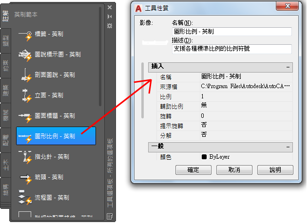

您可以變更工具選項板上任何工具的性質。
將工具放到工具選項板上之後,您可以變更其性質。例如,您可以變更圖塊的插入比例或填充線樣式的角度。
「工具性質」對話方塊可在每一個工具的快顯功能表中存取,包括以下性質群組:
