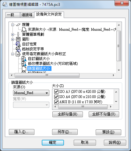

「設備與文件設定」頁籤 (繪圖機規劃編輯器)
控制繪圖機規劃 (PC3) 檔中的許多設定。
PLOTTERMANAGER (指令) 查找 按兩下 PC3 檔
按一下任何節點的圖示,檢視及變更其設定。
變更設定時,您的變動部分將出現在設定名稱旁的角括號內 (< >)。節圖示上亦顯示一個勾選標記及變更的值。

篩選圖紙大小
篩選圖紙大小的清單,此清單是為「出圖」對話方塊和「頁面設置」對話方塊中選取的出圖設備的而顯示的。「出圖」對話方塊中的「出圖設定」頁籤和「頁面設置」對話方塊中的「配置設定」頁籤所顯示的圖紙大小清單。
請選取這個設備所要顯示的圖紙大小。
  • 全部勾選: 隱藏設備的所有圖紙大小。
  • 全部不勾選: 顯示設備的所有圖紙大小。
