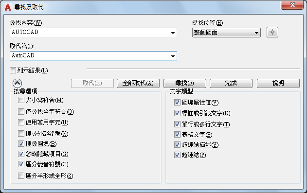

會顯示以下選項。
指定要尋找的字串。輸入包括任何萬用字元的文字字串,或從清單中六個最近使用的字串選擇一個字串。
指定用來取代找到文字的字串。請輸入一個字串,或從清單中選取最後使用的字串之一。
指定要在整個圖面、目前的配置還是目前選取的物件中搜尋。若已選取某個物件,則以「選取的物件」做為預設值。若未選取任何物件,則以「整個圖面」為預設值。您可以使用「選取物件」按鈕來暫時關閉該對話方塊,並建立或修改選集。
暫時關閉對話方塊,以便您在圖面中選取物件。按 Enter 返回該對話方塊。
依預設,選取物件時,「尋找範圍」將顯示「選取的物件」。
在一個表格中列示結果,顯示位置 (模型或圖紙空間)、物件類型和文字。產生的表格可以依欄排序。
按兩下其中一個結果可縮放至該物件。
縮放至清單中的所選物件。您還可以按兩下所選物件以縮放至結果。
從包含結果清單中所亮顯文字的物件建立一個選集。所選物件必須都位於模型空間中或都位於單一配置中。
從包含結果清單中文字的所有物件建立一個選集。這些物件必須都位於模型空間中或都位於單一配置中。
以您在「取代為」方塊中輸入的文字來取代找到的文字。
尋找您在「尋找內容」中輸入的所有文字例證,並用「取代為」中的文字將其取代。
「尋找範圍」設定用於控制是在整個圖面中尋找及取代文字,還是在目前選取的物件中尋找及取代文字。
尋找在「尋找內容」中輸入的文字。找到的文字被縮放至「列示結果」表格或顯示在「列示結果」表格中。找到第一個文字例證之後,「尋找」選項會成為「尋找下一個」,您可以在其中尋找下一個例證。
展開對話方塊以顯示用來定義物件類型和要尋找之單字的選項。
定義要尋找的物件類型和單字。
將「尋找內容」內的文字大小寫也包括在搜尋準則之中。
僅尋找與「尋找內容」中的文字完全相符的單字。例如,如果選取「僅尋找全字符合」,然後搜尋「Front Door」,則 FIND 指令不會找到「Front Doormat」。
允許在搜尋中使用萬用字元。
若要取得更多有關萬用字元搜尋的資訊,請參閱《使用指南》中的〈尋找及取代文字〉。
在搜尋結果中包括外部參考檔案內的文字。
在搜尋結果中包括圖塊中的文字。
忽略搜尋結果中的隱藏項目。隱藏項目包括凍結的圖層或關閉的圖層上的文字、在不可見模式下建立的圖塊屬性中的文字和動態圖塊中可見性狀態中的文字。
在搜尋結果中區分發音符號標記或重音符號。
在搜尋結果中區分半形字元和全形字元。
指定要在搜尋中包括的文字物件類型。依預設,會選取所有選項。
在搜尋結果中包括圖塊屬性文字值。
在搜尋結果中包括標註與引線物件文字。
在搜尋結果中包括文字物件,例如單行文字和多行文字。
在搜尋結果中包括表格儲存格中找到的文字。
在搜尋結果中包括在超連結描述中找到的文字。
在搜尋結果中包括超連結 URL。
