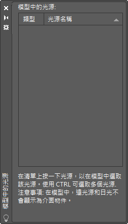

列示圖面中的光源。
LIGHTLIST (指令) 查找
「類型」欄中的圖示可指示光源的類型:點光源、聚光燈,或遠光源,並可指示該光源是打開的還是關閉的。在清單中選取光源,以在圖面中選取它。若要排序清單,請按一下「類型」或「名稱」欄標頭。
快顯功能表上會顯示以下選項。
顯示圖面中使用的不同光源的類型和名稱清單。
若選取了一個或多個光源,請按一下右鍵,然後按一下「刪除光源」,以從圖面中移除光源。也可以按 Delete。
若選取了一個或多個光源,請按一下右鍵,然後按一下「性質」以顯示「性質」選項板,您可以在其中變更光源的性質以及打開和關閉光源。選取性質後,底部的面板將顯示該性質的描述。也可以按兩下來顯示「性質」選項板。
控制圖面中使用的光源的圖像顯示。此選項不適用於遠光源;選取多個光源時,此選項也不可用。
