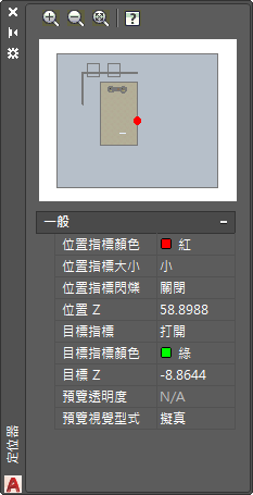

顯示在漫遊或飛行導覽中時 3D 模型的上視圖位置。
3DWALK (指令) 查找 或 3DFLY (指令) 查找
依預設,此視窗會在 3D 穿越或飛越期間自動顯示。變更設定或拖曳此視窗中的指標,以重新定位繪製區中的檢視點。
當 3DWALK 或 3DFLY 處於作用中狀態時,您可以在快顯功能表上打開和關閉視窗。
會顯示以下選項。
拉近至「定位器」視窗中的顯示。
自「定位器」視窗中的顯示拉遠。
縮放至「定位器」視窗中顯示的實際範圍。
顯示您目前在模型中的位置。您可以拖曳位置指標以變更您的位置。還可以拖曳目標指標以變更視圖的方向。
設定展示您目前位置的圓點的顏色。
設定指標的大小。您可以選擇「小」、「中」或「大」。
打開或關閉閃爍效果。
指定位置指標的 Z 座標。您可以輸入新值以修改此設定。
顯示可展示視圖目標的指標。
設定目標指標的顏色。
指定目標位置指示標的 Z 座標。您可以在繪製區中指定一點或輸入一個新值,以修改此設定。
設定預覽視窗的透明度。您可以選擇 0 至 95 之間的值。
設定預覽的視覺型式。
