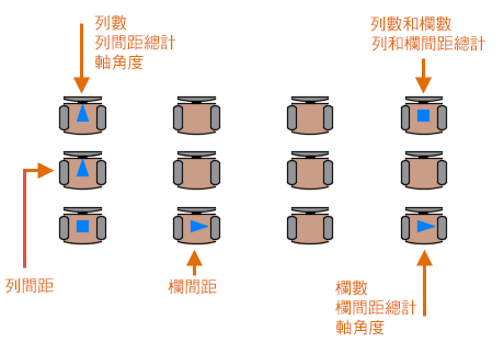

透過關聯式陣列,您可以使用掣點直接執行編輯、將游標懸停在掣點上時使用顯示的掣點功能表選項,或從關聯式頁籤或在「指令」提示下使用 ARRAYEDIT 指令。例如,以下是用於椅子矩形陣列的主要控制項。路徑陣列和環形陣列有相似的控制項。
