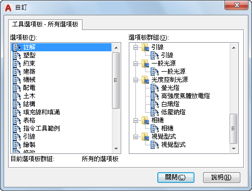

「工具選項板」視窗只會顯示目前群組的工具選項板;如果沒有目前的群組,則會顯示所有工具選項板。
在「自訂」對話方塊中按一下右鍵以顯示快顯功能表。按一下並拖曳項目可移除項目。
會顯示以下選項。
列示所有可用的工具選項板。
在工具選項板上按一下右鍵可顯示含以下選項的快顯功能表:
由於工具選項板於刪除後便無法加以修復,因此如果您想要在稍後存取工具選項板,可以先將工具選項板匯出成 XTP 檔。
顯示樹狀檢視以陳列工具選項板群組,以及每個群組中的工具選項板。
在工具選項板群組上按一下右鍵可顯示含以下選項的快顯功能表:
由於工具選項板群組於刪除後便無法加以修復,因此如果您想要在稍後存取工具選項板群組,可以先將工具選項板群組匯出成 XPG 檔。
在工具選項板上按一下滑鼠右鍵可顯示含以下選項的快顯功能表:
顯示目前在「工具選項板」視窗中的工具選項板群組名稱。
