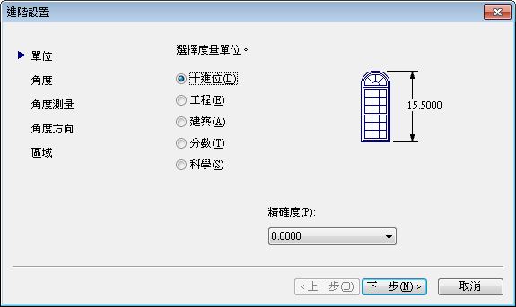

定義圖面的單位和區域。
NEW (指令) 查找:
會顯示以下選項。
「快速設置」精靈包含兩個頁面:單位和區域。當您在此精靈中作業時,選取「上一步」和「下一步」可以切換畫面; 選取最後一頁的「完成」可以關閉精靈,並以您指定的設定來建立新圖面。
指定所採用的輸入格式,以及此程式顯示座標和測量結果時所採用的格式。有數種格式可以使用。「工程」和「建築」指定有特定的基本單位 (英吋)。您可以選取其他測量型式,來代表適合的測量單位。
顯示十進位表示法的測量單位。
顯示英呎和十進位英吋的測量單位。
顯示英呎、英吋和分數英吋的測量單位。
顯示混合數字 (整數和分數) 表示法的測量單位。
顯示科學表示法的測量單位 (以 0 至 10 的十進位數字和 10 的指數的積來表示)。
指定您要繪製圖面之全比例單位的寬度和長度。當打開格線時,此設定會限制格線所涵蓋的繪製區。使用 LIMITS 指令打開範圍檢查時,該設定也會將可輸入的座標限制在矩形區域內。您可以使用 LIMITS 指令變更繪製區並關閉與打開限制檢查。
