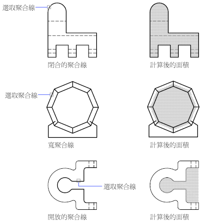

您可以計算圓、橢圓、聚合線、多邊形、面域以及 3D 實體圍住的面積和周長或圓周。顯示的資訊取決於所選物件的類型:
