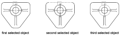

很難選取緊靠在一起或直接落在另一方上方的物件。此範例展示落在點選框內的兩條線和一個圓。
如果打開選取預覽,您可以將游標置於最頂端的物件上方將其亮顯,然後按住 Shift 並連續按空格鍵,來循環檢視物件。所需物件亮顯時,請按一下以選取該物件。
如果關閉選取預覽,請按住 Shift+空格鍵並按一下,以循環逐一檢視這些物件,直到選取您需要的物件為止。按 Esc 以關閉循環。
