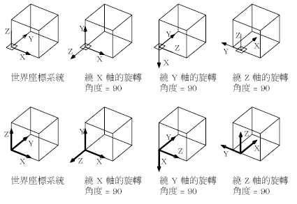

繞著指定軸來旋轉目前的 UCS。
將右手拇指指向 X 軸正方向,並彎曲其餘四個手指。這四個手指指出繞著該軸的正旋轉方向。
將右手拇指指向 Y 軸正方向,並彎曲其餘四個手指。這四個手指指出繞著該軸的正旋轉方向。
將右手拇指指向 Z 軸正方向,並彎曲其餘四個手指。這四個手指指出繞著該軸的正旋轉方向。
您可以指定原點與一個或多個繞 X、Y 或 Z 軸的旋轉,來定義任意 UCS。
