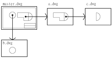

所貼附的 DWG 參考 (外部參考) 可以是巢狀,亦即,您可以貼附包含其他外部參考的外部參考。
外部參考可以巢狀在其他外部參考內,也就是說,您可以貼附包含其他外部參考的外部參考。可以依需要貼附任意數目的外部參考複本,每個複本都可以具有不同的位置、比例和旋轉。
在以下圖解中,master.dwg 參考 a.dwg 與 b.dwg。圖面 a.dwg 參考 c.dwg。在 master.dwg 中,c.dwg 是巢狀式外部參考。

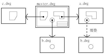

您也可以在圖面上覆疊外部參考。與貼附的外部參考不同,當圖面本身做為外部參考貼附或覆疊到另一個圖面上時,被覆疊的外部參考不包括在內。覆疊外部參考的設計目的在於在網路環境下共用資料。透過覆疊外部參考,您可以經由貼附外部參考,在不變更圖面的情況下,觀察圖面是如何與其他組圖面的關聯。
在以下圖解中,有數位使用者正在操作 master.dwg 參考的圖面。操作 a.dwg 的使用者需要查看由操作 b.dwg 的使用者所完成的工作,但不想外部參考 b.dwg,因為如果參考 b.dwg,它將在 master.dwg 中出現兩次。然而,使用者覆疊了 b.dwg,這樣當 a.dwg 被 master.dwg 參考時,將不包括 b.dwg。
