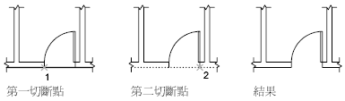

使用 BREAK 在物件中建立間隙,可以產生之間有間隙的兩個物件。BREAK 常用來為圖塊或文字建立空間。
若要截斷物件而不建立間隙,請在同一位置指定兩個截斷點。
