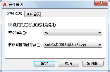

「另存選項」對話方塊
SAVEAS (指令) 查找
選項清單
會顯示以下選項。
「DWG 選項」頁籤 (「另存選項」對話方塊)
控制自訂物件的顯示,圖面索引類型 (在 AutoCAD LT 中不可用),並指定儲存圖面的預設檔案格式。
儲存自訂物件的代理影像
如果以舊版格式儲存,或者圖面包含其他應用程式的自訂物件,則選取「儲存自訂物件的代理影像」來儲存圖檔中自訂物件的影像。(PROXYGRAPHICS 系統變數)
如果不選擇此選項,則會儲存圖檔內每個自訂物件的外框。
註:
如果您要將包含 DWF 參考的圖檔儲存為舊版圖面格式,則此參數對 DWF 參考底圖無任何影響,因為它們不會顯示為代理物件或架構。
索引類型 (不適用於 AutoCAD LT)
決定儲存圖面時是否建立圖層或空間索引。在要求載入期間,使用索引來增進效能。使用索引,可能稍微增加儲存圖面的時間。
儲存圖面時,不會建立圖層或空間索引。
圖層
只載入已打開且解凍的圖層。
空間
只載入截取邊界內的圖面部分。
圖層與空間
透過指定程式只載入已打開、解凍且位於截取邊界區域內的圖層,來取得最佳效能。
另存全部圖面
指定圖面所儲存的預設檔案格式。您也可以在「選項」對話方塊的「開啟與儲存」頁籤上設定此選項。
若要取得更多資訊,請參閱 OPTIONS。

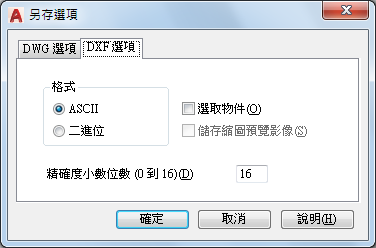

「DXF 選項」頁籤 (「另存選項」對話方塊)
設定圖面交換檔輸出選項。
格式
指定是否建立 ASCII 或二進位 DXF 檔。ASCII 格式的 DXF 檔案可在文字編輯器中讀取,並與一般的應用程式相容。二進位格式的 DXF 檔比較精簡。二進位格式檔的讀寫作業比 ASCII 檔的讀寫作業還要快速。
選取物件
控制 DXF 檔是由選取的物件組成,還是由整個圖面組成。如果輸出檔只包含選取物件,則只有選取圖塊參考的圖塊定義會包含在內。
儲存縮圖預覽影像
控制是否於圖面中儲存縮圖預覽影像。(系統變數 THUMBSAVE)
精確度小數位數
使用指定的精確度儲存檔案。預設的精確度通常已足夠使用;然而,針對特定的圖面或應用程式,您可能需要提高這個值。調降精確度的好處是可以縮減檔案的大小,而且在有些情況下可以保護智慧財產。
