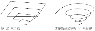

將 3D B - 雲形曲線在其控制點擬合。SPLFRAME 系統變數會控制 3D B - 雲形曲線控制點的精確度及顯示,而其曲線僅能使用線段才能變為近似。忽略雲形線段的負值。
移除擬合或雲形曲線所插入的額外頂點,再拉直聚合線的所有線段。指定給聚合線頂點的切線資訊會保留下來,供後續的擬合曲線請求之用。如果您使用諸如 BREAK 或 TRIM 等指令編輯雲形線擬合聚合線,則無法使用「直線化」選項。
