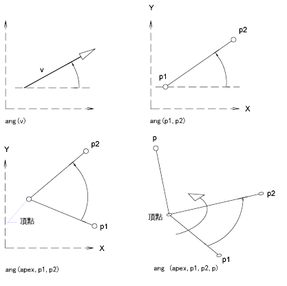

ang 函數決定兩條線之間的夾角。角度是根據 X 軸 (在 2D 的情況下),或是使用者指定的軸 (在 3D 的情況下) 按逆時鐘方向進行測量。
決定 X 軸與向量 v 之間的角度。向量 v 被認為是 2D 向量,投影在目前 UCS 的 XY 平面上。
決定 X 軸與線 (p1,p2)(其方向為從 p1 到 p2) 的夾角。該點被認為是 2D 點,投影在目前 UCS 的 XY 平面上。
決定線 (apex,p1) 與 (apex,p2) 的夾角。該點被認為是 2D 點,投影在目前 UCS 的 XY 平面上。
決定線 (apex,p1) 與 (apex,p2) 的夾角。這些線被視為 3D 線。最後一個參數 (點 p) 用來定義角度的方向。此角度以頂點到點 p 的直線為軸按逆時鐘方向測量。
下列範例展示了角度的測量方式。
可以用 ang 函數決定三角形兩邊之間的夾角,如下例所示:
